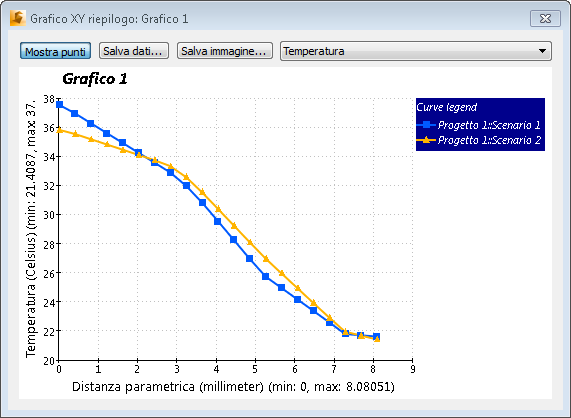

Confronto della temperatura dell'uscita con un grafico XY riepilogo
In questa fase confronteremo il gradiente di temperatura nell'uscita per i due scenari. È possibile utilizzare il grafico di riepilogo creato in una fase precedente, quando abbiamo esaminato il gradiente di temperatura del primo scenario.
Fare clic sulla diramazione Stampa 1 per aprire il grafico XY:
Nota: Si tratta di un metodo efficace per visualizzare le differenze dovute alle modifiche delle condizioni al contorno.
Per ulteriori informazioni sui grafici XY riepilogo
