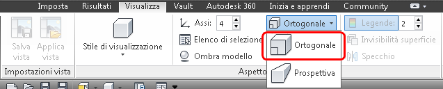

Nota: È molto più facile selezionare le superfici delle alette se il modello viene visualizzato con l'opzione Proiezione prospettica disabilitata. Se è disabilitata, il modello dovrebbe essere simile al seguente. Si osservi che il bordo inferiore dello spazio tra ogni aletta è visibile:
In caso contrario, fare clic su Prospettiva e selezionare Ortogonale

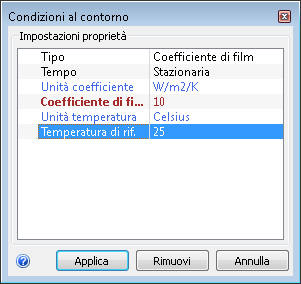

Aprire la finestra di dialogo di modifica rapida Condizioni al contorno in UNO dei seguenti modi:
Tipo = Coefficiente di film
Unità coefficiente = W/m2/K
Coefficiente di film = 10
Unità di temperatura = Celsius
Temperatura di rif. = 25
Fare clic su Applica.
