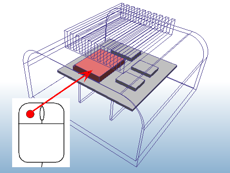

Assegnazione della generazione di calore totale alla ricetrasmittente
Fare clic qui per eventuali domande sull'applicazione delle impostazioni
Selezionare la parte ricetrasmittente.

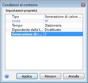

Aprire la finestra di dialogo di modifica rapida Condizioni al contorno in UNO dei seguenti modi:
Tipo = Generazione di calore totale
Unità = W
Generazione di calore totale = 8
Fare clic su Applica.
