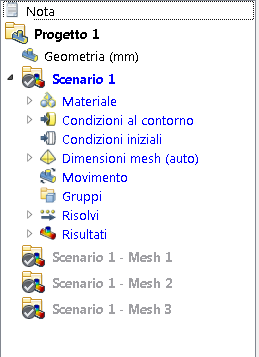

La simulazione eseguirà un totale di quattro cicli:
Al termine dello studio di progettazione, Scenario 1 conterrà la mesh finale. Scenario 1 - Mesh 1, Scenario 1 - Mesh 2 e Scenario 1 - Mesh 3 contengono le mesh intermedie. La barra Studio di progettazione dovrebbe avere il seguente aspetto:
