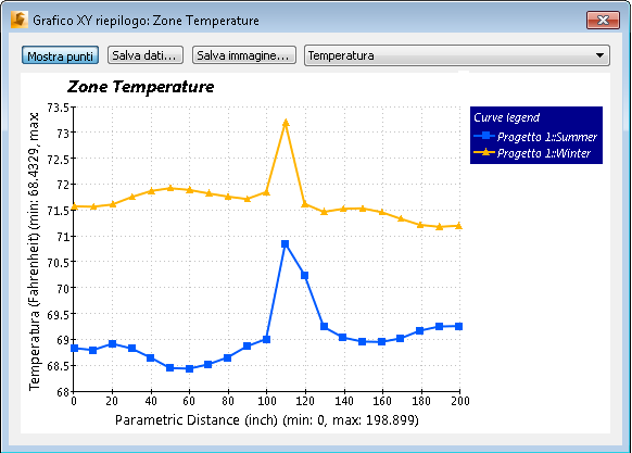

In questo passaggio, verrà utilizzato il tracciato XY creato in precedenza per confrontare i profili di temperatura di Summer e Winter al limite superiore della zona occupata.
1. Nel Centro decisioni, fare clic su Temperatura di zona.
Nota: Il tracciato di temperatura XY per entrambe gli scenari dovrebbe avere un aspetto simile al seguente:
Nota: Il proprio tracciato potrebbe risultare leggermente diverso, a seconda del punto in cui si è fatto clic sul piano dei risultati, ma le tendenze dovrebbero essere simili a questo tracciato.
Nota: Come previsto, la curva di temperatura superiore è data dallo scenario Winter, mentre quella inferiore è data da Summer. Al centro della curva di Summer, vediamo un brusco aumento di temperatura (circa 2° F in 40 pollici). Ciò significa che la parte posteriore dell'occupante è un po' più fredda rispetto alla sua parte anteriore; questo potrebbe indicare una situazione di potenziale disagio.
