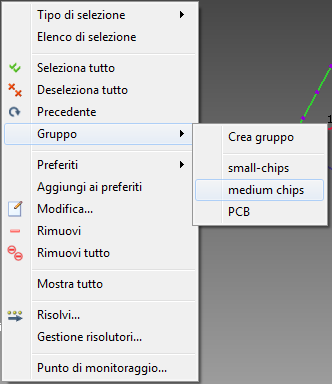

Nella finestra grafica, fare clic con il pulsante destro e selezionare Gruppo. Selezionare il gruppo Chip medi.

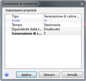

Aprire la finestra di dialogo di modifica rapida Condizioni al contorno in UNO dei seguenti modi:
Tipo = Generazione di calore totale
Unità = W
Generazione di calore totale = 3
Fare clic su Applica.
