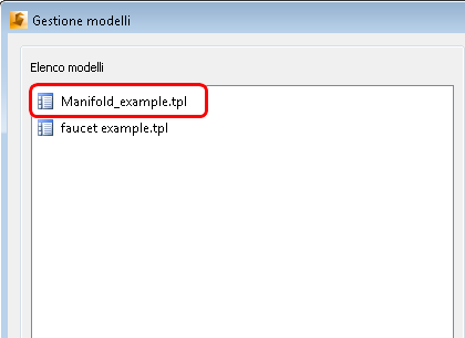

Nella riga di comando, specificare il nome del modello "Manifold_example"
Il modello viene salvato in users\user.name\AppData\Local\Autodesk\Simulation CFD 2014\Template
Nell'elenco Modello, fare clic su Manifold_example.tpl.

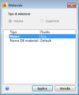

Per creare il materiale dell'aria:
Fare clic con il pulsante destro del mouse su Scenario 1. Selezionare Aggiungi materiale...
Nella finestra di modifica rapida Materiale, impostare Tipo = Fluido.
Nome = Aria
Fare clic su Applica.

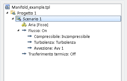

Nota: Le impostazioni del risolutore di default sono adatte a questo studio di progettazione.
Nota: Il modello dovrebbe avere un aspetto simile al seguente:
Fare clic su Salva.
