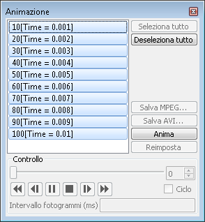

L'animazione dei risultati fornisce una cronologia temporale dei risultati. In questo caso, è un modo molto utile per comprendere il modo in cui il movimento si sviluppa come risultato del flusso. L'animazione ci aiuta a comprendere quanto tempo impiega la valvola a fungo per iniziare a muoversi, la posizione finale e qualsiasi movimento oscillatorio.
Per aprire la finestra di dialogo Animazione, fare clic con il pulsante destro del mouse all'esterno del modello, quindi selezionare Animazione.
Fare clic sul pulsante Seleziona tutto
Fare clic sul pulsante Anima.
Fare clic sul pulsante Riproduci per animare i risultati.
Per interrompere l'animazione, fare clic sul pulsante Interrompi.
Per cancellare l'elenco Risultati attivi, fare clic sul pulsante Reimposta.
