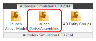

Fare clic sul comando delle barra multifunzione o di un menu di Autodesk Simulation CFD per avviare Design Suite:
Autodesk® Inventor:

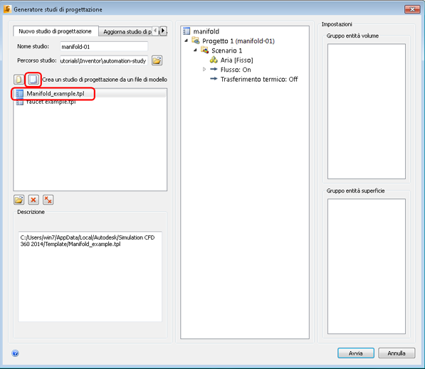

Selezionare i quattro progetti e fare clic su Avvia.
Nota: Non appena ciascun progetto viene salvato in Generatore studi di progettazione, verrà visualizzato nello strumento CAD. Questo processo potrebbe richiedere alcuni minuti.
Fare clic sull'icona Crea da modello e selezionare Manifold_example.tpl.
