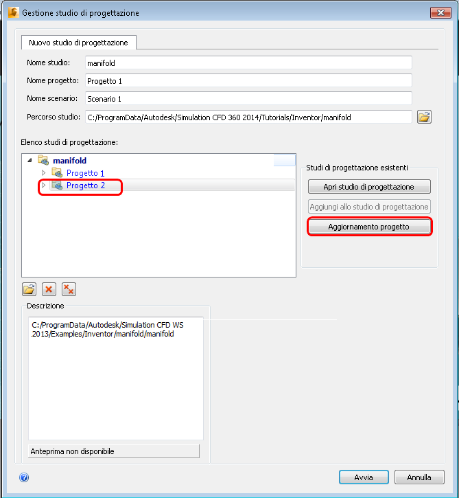

Avviarla in Autodesk Simulation CFD utilizzando il corretto pulsante dello strumento o la voce del menu appropriata.
In Gestione studio di progettazione, fare clic sul nuovo progetto nello studio di progettazione:
Fare clic sul pulsante Aggiornamento progetto.
La geometria del secondo progetto viene aggiornata. L'uscita intermedia non è presente:
Nella barra Studio di progettazione, verificare che le unità di misura elencate nella diramazione Geometria ramo siano i millimetri. Correggerle, se necessario.
