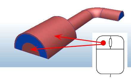

Selezionare la valvola a fungo e il muro del tubo.

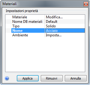

Aprire la finestra di dialogo di modifica rapida Materiali in UNO dei seguenti modi:
Nella finestra di dialogo di modifica rapida Materiali, impostare Tipo = Solido.
Nome = Acciaio
Fare clic su Applica.
