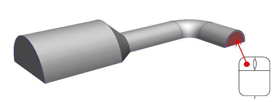

Selezionare l'entrata.

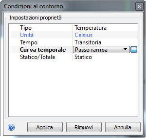

Aprire la finestra di dialogo di modifica rapida Condizioni al contorno in UNO dei seguenti modi:
Tipo = Temperatura
Unità = Celsius
Tempo = Transitorio
Curva temporale = Passo rampa

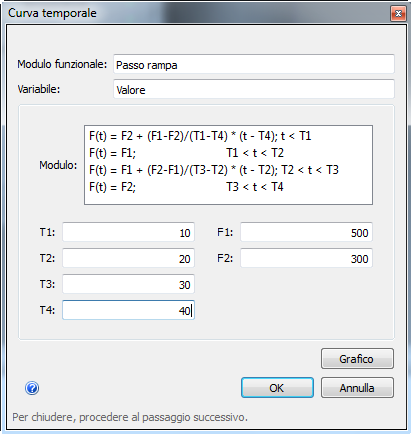

Nella finestra di dialogo Curva temporale:
T1 = 10, T2 = 20, T3 = 30, T4 = 40
F1 = 500, F2 = 300
Fare clic su OK.
Fare clic su Applica.
Nota: Questa varia la temperatura di ingresso tra 500° e 300° C
