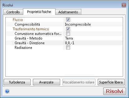

Risolvi
Nella scheda Imposta, fare clic su Risolvi:
Fare clic qui per eventuali domande sull'applicazione delle impostazioni
Fare clic sulla scheda Proprietà fisiche.
Flusso = On
Selezionare Trasferimento termico
Gravità - Metodo = Terra
Gravità - Direzione = 0, 0, -1
Fare clic sulla scheda Controllo.
Iterazioni = 200
Fare clic su Risolvi per avviare l'analisi.
Abbiamo impostato il numero di iterazioni a 200 per ridurre il tempo totale dell'esercizio. Per eseguire l'analisi per la convergenza automatica, aumentare il numero di iterazioni a 300.
Durante la creazione della mesh, nella barra di output vengono visualizzati messaggi informativi.
Una volta completata la mesh, verrà eseguita l'analisi.
