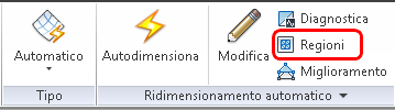

Per creare una regione di rifinitura della mesh, effettuare UNA delle seguenti operazioni:

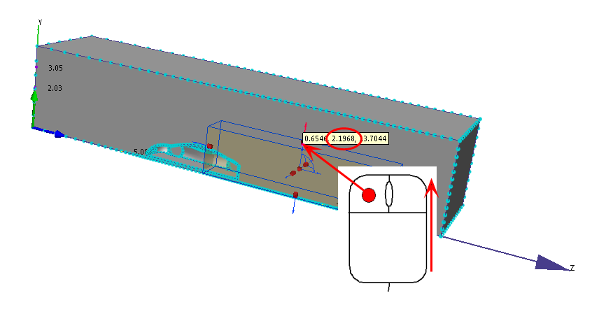

Fare clic su Aggiungi nella finestra di dialogo Regioni di rifinitura mesh
Per ridimensionare il volume, fare clic e trascinare ogni maniglia:
+X = 2.25
-X = 0
+Y= 2,5
-Y = 0
+Z = 18,0
-Z = 10
