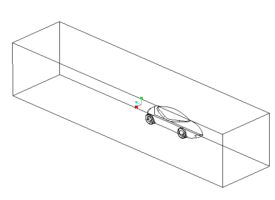

In questa esercitazione, esamineremo il flusso aerodinamico esterno intorno a una vettura sportiva. Il modello di analisi è composto dalla galleria del vento (volume d'aria) con la vettura ritagliata da esso:

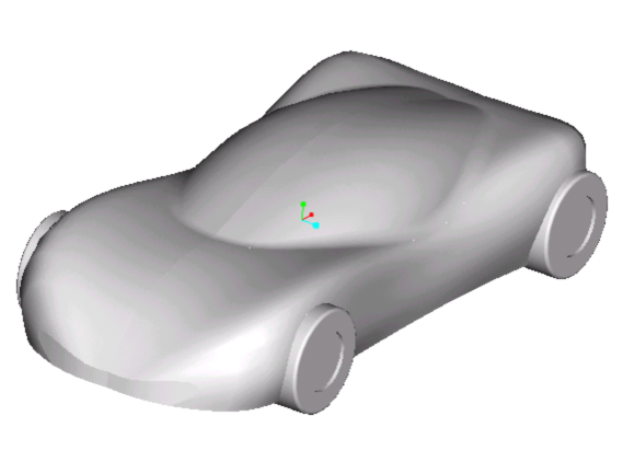

Questa è la vettura:
Si osservi che la vettura non è effettivamente inclusa nel modello, se non come ritaglio della parte della galleria del vento.
Un flusso d'aria a 80 mph scorre sulla vettura nella galleria del vento. Abbiamo tagliato il modello a metà e abbiamo utilizzato la simmetria per ridurre la dimensione complessiva dell'analisi.
