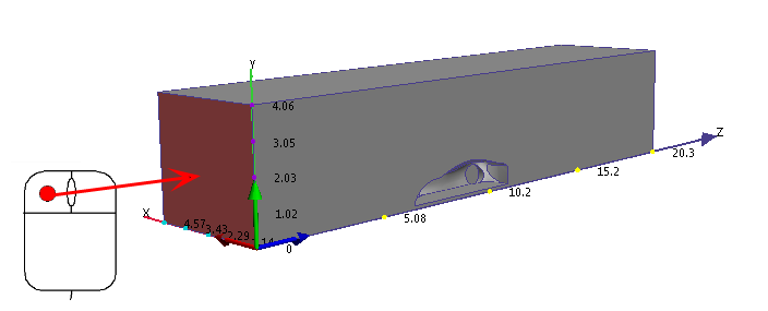

Assegnazione della condizione al contorno di ingresso
In questo passaggio, verrà applicata una velocità di corrente libera alla faccia d'ingresso.
Nella scheda Imposta, fare clic su Condizioni al contorno.
Fare clic qui per eventuali domande sull'applicazione delle impostazioni
Selezionare l'entrata.
Aprire la finestra di dialogo di modifica rapida Condizioni al contorno in UNO dei seguenti modi:
Tipo = Velocità
Unità = mph
Intensità della velocità = 80 (in alternativa, velocità = 130 km/h)
Fare clic su Applica.
Nota: Nota La direzione del flusso è nel modello.
