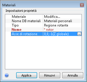

Aprire la finestra di dialogo di modifica rapida Materiali in UNO dei seguenti modi:
Nome DB materiali = Materiali personali
Tipo = Regione rotante
Nome = rotore
Sull'asse di rotazione, fare clic sul pulsante ...
Fare clic su Z e sul pulsante -/+
Nota: In questo modo si specifica che l'asse di rotazione è in direzione 0, 0, -1
Fare clic su Applica.
