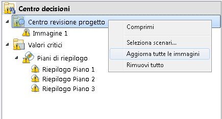

Per iniziare a confrontare i risultati, nella barra degli strumenti Accesso rapido, fare clic su Centro decisioni:
Nel Centro decisioni, fare clic con il pulsante destro del mouse sulla sezione Centro revisione progetto, quindi fare clic su Aggiorna tutte le immagini.

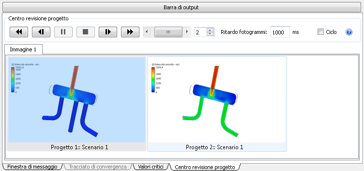

Adesso la scheda Centro revisione progetto della barra Output dovrebbe essere visibile. Fare clic sulla scheda, se non è visibile.
Nota: Nella barra Output viene visualizzata una vista in miniatura di ciascun progetto. Per default, il primo viene visualizzato nella finestra grafica.

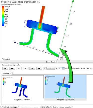

Fare clic sull'anteprima del progetto 2 e trascinarla nella finestra grafica:
Utilizzare il dispositivo di scorrimento e i controlli "VCR" nella regione di Centro revisione progetto per confrontare i due progetti.

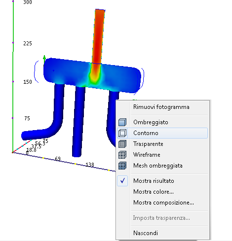

Per modificare l'aspetto dei lembi, spostare il dispositivo di scorrimento in modo che il Progetto 1 sia visibile. Fare clic con il pulsante destro del mouse su ciascun lembo, quindi scegliere Contorno.
