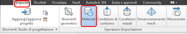

Nella scheda Imposta, fare clic su Materiali.
In questo passaggio, verrà creato un materiale per circuiti stampati.
Fare clic qui per eventuali domande sull'applicazione delle impostazioni
Per aprire la finestra di modifica rapida Materiali, fare clic su Modifica nel menu contestuale Materiali:

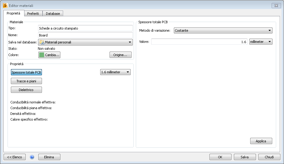

Modificare il tipo in Schede a circuito stampato.
Nella riga Materiale, fare clic su Modifica...
Immettere il nome Scheda nel campo Nome.
Selezionare Materiali personali dal menu Salva nel database.
Fare clic su Spessore totale PCB.
Valore = 1,6. Unità = millimetri
Fare clic su Applica.

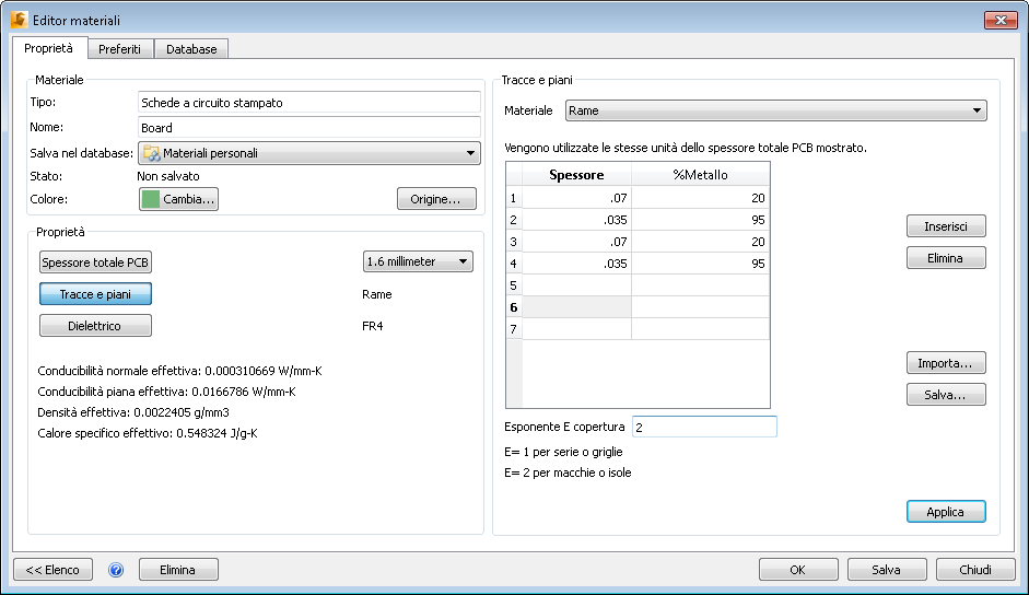

Fare clic sul pulsante Tracce e piani
Materiale = Rame
Strato 1: Spessore = 0,07, %Metallo= 20
Strati 2: Spessore = 0,035; %Metallo = 95
Strato 3: Spessore = 0,07, %Metallo= 20
Strati 4: Spessore = 0,035; %Metallo = 95
Eliminare tutti i punti dati sulle righe dopo lo strato 4.
Esponente copertura = 2
