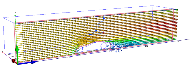

Fare clic sulla scheda Risultati.
In questo passaggio, verranno esaminati i risultati della velocità utilizzando un piano di taglio e dei vettori.
I piani di taglio mostrano i risultati su una sezione che attraversa il modello. È possibile utilizzarli per acquisire una conoscenza completa del flusso. Utilizzare i vettori per mostrare la direzione e l'intensità della velocità attraverso il dispositivo.
Nella scheda Risultati, fare clic su Piani:
Per creare un piano, nel gruppo contestuale Piani, fare clic su Aggiungi:
Per orientare il piano, fare clic su di esso, quindi fare clic su questa icona nella barra degli strumenti contestuale:
X
Per spostare il piano, trascinare l'asse della triade perpendicolare al piano.
Per visualizzare i vettori, selezionare Vettore di velocità dal menu Vettore nel gruppo contestuale Piani:
Per regolare la spaziatura del vettore:
Per visualizzare i vettori con lunghezze variabili (in scala con Velocità):
Per nascondere i contorni, fare clic con il pulsante destro del mouse sul piano e selezionare Contorno.
