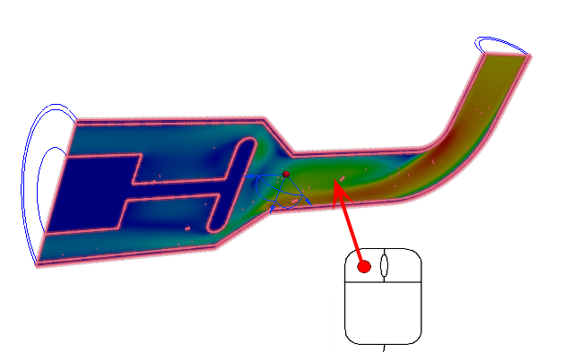

In questa attività creiamo un piano dei risultati che mostra la velocità sul piano di simmetria e acquisiamo un'immagine di riepilogo. In una fase successiva, utilizziamo questa immagine di riepilogo in Centro revisione progetto per confrontare il flusso dei quattro cicli di adattamento.
Nella scheda Risultati, fare clic su Piani:
Per creare un piano, nel gruppo contestuale Piani, fare clic su Aggiungi:
Fare clic sul piano, quindi fare clic sull'icona Allineamento della superficie. Selezionare la superficie di simmetria.
Per acquisire la vista corrente per un'immagine di riepilogo, nella scheda Risultati, fare clic su Immagine di riepilogo:
