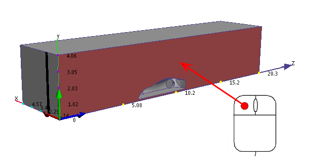

Selezionare la faccia Simmetria.

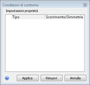

Aprire la finestra di dialogo di modifica rapida Condizioni al contorno in UNO dei seguenti modi:
Tipo = Scorrimento/Simmetria
Fare clic su Applica.
