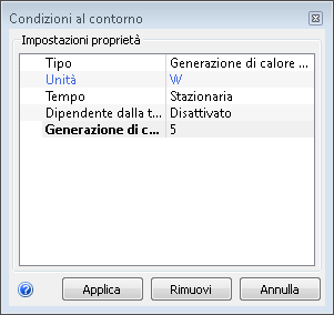

Aprire la finestra di dialogo di modifica rapida Condizioni al contorno in UNO dei seguenti modi:
Tipo = Generazione di calore totale
Unità = W
Generazione di calore totale = 5
Fare clic su Applica.
