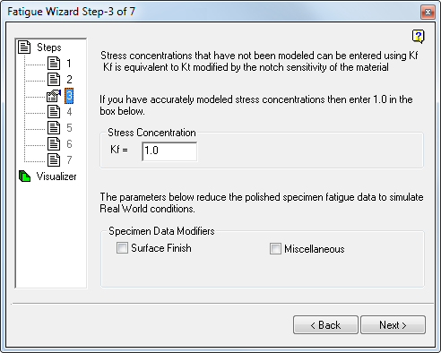

Il valore Kf viene immesso nel Passaggio 3 della Procedura guidata Fatica utilizzando la casella illustrata di seguito:
Kf>=1,0
Se si è certi che il modello ad elementi finiti abbia previsto le sollecitazioni in modo preciso, utilizzare un valore di 1,0 (default) per Kf.

Normalmente, i dati dei materiali SN e EN sono misurati in precedenza utilizzando esemplari con dimensioni standard, temperatura standard e finitura della superficie lucidata standard. In un componente di progettazione "reale", se le condizioni non sono le stesse di queste "ideali", utilizzare alcuni mezzi per il factoring delle proprietà dei materiali (dal test).
Questi fattori vengono talvolta indicati come modificatori del limite di resistenza. È possibile aggiungere un modificatore del limite di resistenza per la finitura della superficie. Utilizzare il menu a discesa o applicare un altro modificatore utilizzando l'opzione "varie".
Finitura della superficie
La Procedura guidata Fatica è codificata con una varietà di modificatori della finitura della superficie, che è possibile scegliere rapidamente. Utilizzare il menu a discesa e scegliere la finitura appropriata del componente (o della superficie) che si sta analizzando.
Varie
Per considerare qualsiasi ulteriore modificatore del limite di resistenza, immettere un altro valore singolo nell'input "varie". Immettere un unico valore compreso tra 0 e 1,0.
