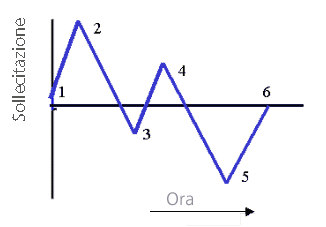

Il secondo tipo di caricamento, un caso più generale, è il carico ad ampiezza variabile.
Figura 2 Caricamento ad ampiezza variabile
Il caricamento ad ampiezza variabile costituito da numerosi cicli singoli ad ampiezza costante. Questi cicli singoli possono avere ognuno ampiezza e media diversa e possono essere sovrapposti o conseguenti. Nella figura 2 è illustrato un esempio semplice di carico ad ampiezza variabile. È possibile osservare che esistono due cicli semplici: 1-2-5-6 formano un unico ciclo con ampiezza di grandi dimensioni su cui è sovrapposto il ciclo di dimensioni inferiori 3-4-3. Un caricamento ad ampiezza variabile pertanto può essere suddiviso in una serie di carichi ad ampiezza costante più semplici. Quindi essi vengono utilizzati nell'analisi della fatica per prevedere il danno.
Se un carico ad ampiezza variabile deve essere utilizzato per il calcolo della fatica, è necessario applicare un metodo per estrarre i "cicli secondari". La Procedura guidata Fatica lo applica in base a un algoritmo di conteggio rainflow standard.

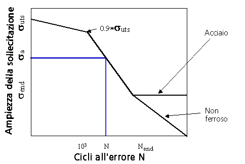

La tecnica della durata della sollecitazione utilizza la curva di danno di un singolo ciclo, nota come curva SN. La curva mette in relazione l'ampiezza con il numero di cicli prima di un errore. Poiché questa tecnica è stata utilizzata in modo diffuso da molti anni, tali curve e i dati del materiale ad esse relativi sono facilmente accessibili. Il valore di sollecitazione utilizzato con la curva dipende dai dati rappresentati nella curva e in una certa misura dalla discrezione dell'ingegnere. La versione monoassiale della Procedura guidata Fatica utilizza nei calcoli la sollecitazione "principale assoluta peggiore", poiché la direzione delle sollecitazioni è considerata costante.
La Procedura guidata Fatica genera la curva SN internamente dall'immissione dei dati del materiale effettuata dall'ingegnere. I dati richiesti sono la resistenza a trazione monotonica del materiale e un "limite di fatica".
Figura 3 Curva SN
La curva SN prende la forma illustrata nella Figura 3. Le curve SN sono sempre stampate su scale log-log, come mostrato. La curva inizia dai sut della resistenza a trazione monotonica presso log(N)=1. Quindi è comune approssimare l'intervallo a un valore di 1000 cicli mediante una linea retta con un valore di 90% di sut. La pendenza principale della curva SN si estende dal punto di cicli 1000 ad un valore di durata corrispondente al "limite di fatica" e ad un'ampiezza della sollecitazione equivalente da inviare. Il comportamento oltre il limite di fatica quindi dipende dal fatto che il materiale sia una lega ferrosa o una lega non ferrosa. È tipico dell'acciaio mostrare un limite di fatica reale e un appiattimento della curva SN. Al contrario, le leghe di alluminio e altre leghe non ferrose mostrano un appiattimento meno marcato della curva SN a cicli elevati. La Procedura guidata Fatica consente di distinguere questi due casi.

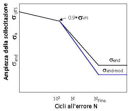

I dati della curva SN in genere sono presentata da test su esemplari lucidati di dimensioni standard. L'applicazione di questi dati di test di "laboratorio" a componenti di costruzione reali a volte richiede una correzione. Le correzioni di solito hanno forma di "modificatori" applicati al limite di fatica dell'esemplare.
È possibile applicare i modificatori per tenere in considerazione le dimensioni, la finitura della superficie, i fattori di sollecitazione, i trattamenti della superficie, il tipo di caricamento e altro. I modificatori sono documentati in modo approfondito in molti testi ingegneristici e sono disponibili per l'ingegnere, se necessario.
send-modified = send . nsize . nsurface …
dove n rappresenta il modificatore appropriato
La Procedura guidata Fatica fornisce modificatori standard per effetti di finitura della superficie ed effetti statistici e un modificatore generale per l'immissione di un valore combinato calcolato. La Procedura guidata Fatica consente di modificare la curva SN con la messa in scala del limite di fatica dell'esemplare come indicato precedentemente e la rotazione della curva SN attorno al punto dei 1000 cicli.

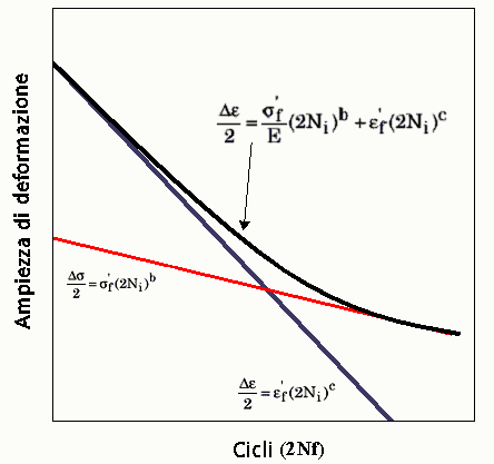

Le curve di durata della deformazione descrivono il comportamento degli esemplari testati in laboratorio. Gli esemplari in genere vengono analizzati sotto un carico di deformazione controllato completamente invertito e correlato alla durata prima dell'inizio della fenditura. Viene stampata una curva empirica dell'ampiezza della deformazione rispetto ai cicli prima del guasto.
Per livelli di deformazione bassi in cui la deformazione è completamente elastica, il comportamento della fatica è correlato all'ampiezza della sollecitazione e
Dove sf rappresenta il coefficiente di resistenza a fatica e b è l'esponente della resistenza a fatica, entrambi estratti dall'adattamento log-log dell'ampiezza della sollecitazione rispetto alla durata.
Per livelli superiori di deformazione dove la deformazione è prevalentemente plastica, il comportamento della fatica è correlato meglio con l'ampiezza della deformazione in modo che
Dove ef è il coefficiente di duttilità della fatica e c è l'esponente della duttilità della fatica, entrambi estratti dall'adattamento log-log dell'ampiezza della deformazione plastica rispetto alla durata.
La curva della deformazione generale o curva di Coffin-Manson viene quindi descritta come una combinazione di queste due curve singole di linea retta, tale che
Figura 5 Curva di durata della deformazione con ampiezza costante. Relazione di Coffin-Manson.

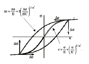

La curva di sollecitazione-deformazione ciclica è realizzata utilizzando la relazione Ramberg-Osgood per determinare le costanti K' e n' del materiale. Ovvero il coefficiente di incrudimento ciclico e l'esponente di indurimento ciclico.
Relazione Ramberg-Osgood
Per generare una curva di sollecitazione-deformazione ciclica completa, è utilizzata la teoria di Masing in modo che:
Attraverso la combinazione di queste due relazioni è possibile generare un ciclo di isteresi completo della curva di sollecitazione-deformazione ciclicamente stabile dalle costanti di due materiali.
Figura 6 Curva di sollecitazione-deformazione ciclicamente stabile
