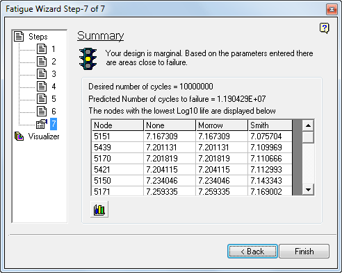

Il passaggio 7 fornisce un riepilogo dei risultati calcolati della fatica. È una rapida indicazione dell'idoneità dei componenti a sostenere la condizione di carico applicata. Il simbolo del semaforo indica se i risultati sono accettabili, appena sufficienti o non accettabili quando confrontati con i valori desiderati immessi nel Passaggio 5.
Semafori
Il calcolo a semaforo acquisisce il risultato della fatica e lo divide per il risultato desiderato (immesso nel Passaggio 5). Il simbolo del semaforo viene quindi scelto in base al valore peggiore calcolato per l'intero modello. È possibile visualizzare una delle seguenti opzioni:
Il verde indica l'assenza di risultati fattoriali (durata o FSF) inferiori a 1,3.
Il giallo indica l'assenza di risultati fattoriali inferiori a 1,0, oltre alla presenza di alcuni valori compresi tra 1,0 e 1,3.
Il rosso indica la presenza di risultati fattoriali inferiori a 1,0.
Attenzione CIÒ RAPPRESENTA UN RISULTATO POTENZIALMENTE INACCETTABILE. ESAMINARE ULTERIORMENTE.
Elenco dei nodi
Gli elenchi dei rapporti di riepilogo elencano i 200 nodi con la durata Log10 minima o l'FSF minimo per i diversi metodi di correzione analizzati.
Per visualizzare questi dati, premere il pulsante

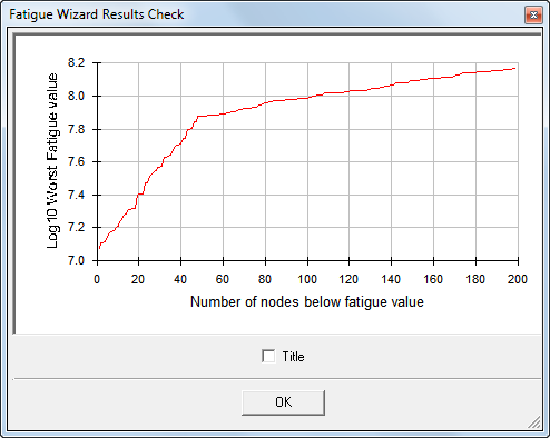

. Di seguito viene riportato un grafico tipico:
Questo grafico è utile come controllo della qualità di un modello semplice. Una rapida ispezione del grafico mostra se la durata minima è associata solo a pochi nodi, aspetto che a volte indica problemi di caricamento/limitazione o di qualità della mesh.
