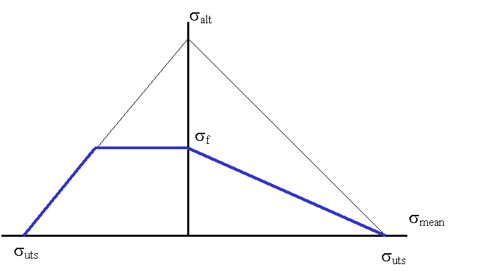

Per default l'FSF viene calcolato mediante il diagramma di Goodman standard, come illustrato di seguito.
Diagramma di Goodman

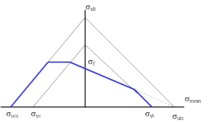

Diagramma di Haigh generico
Il diagramma di Haigh generico viene realizzato con sei punti. I punti vengono calcolati a partire dall'input dell'UTS del materiale (di trazione e compressione), dello snervamento del materiale (di trazione e compressione) e del limite di resistenza alla fatica del materiale. I punti chiave del diagramma di Haigh vengono definiti come mostrato nel diagramma precedente.

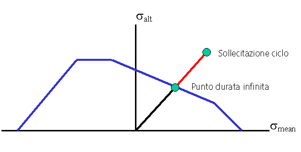

Metodo di rapporto di sollecitazione costante (constR)
La base del calcolo del metodo di rapporto di sollecitazione costante è il presupposto che durante la messa in scala delle sollecitazioni nel ciclo sulla linea "durata infinita", sia la sollecitazione media che alternata vengono scalate con lo stesso rapporto.

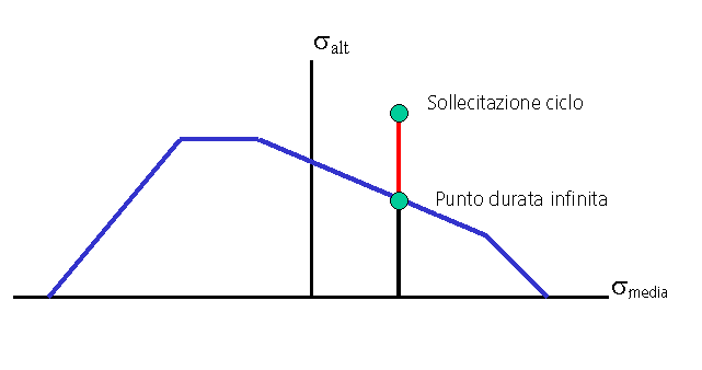

Metodo di media costante (constM)
La base del metodo del calcolo della media costante del FSF è il presupposto che durante la messa in scala delle sollecitazioni nel ciclo sulla linea "durata infinita", solo le sollecitazioni alternate vengono messe in scala.
