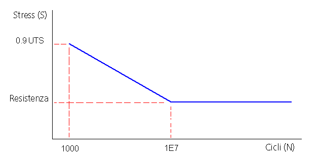

L'approccio della sollecitazione nominale, SN, per il calcolo della durata richiede input minimo per descrivere le caratteristiche della fatica materiale. La curva SN viene generata dalla resistenza alla trazione del materiale e dagli input per il limite di resistenza del materiale.
La curva SN nella Procedura guidata Fatica viene costruita come una linea retta, su una visualizzazione log-log, da un punto pari al 90% della resistenza alla trazione a 1000 cicli, passando attraverso il limite di resistenza definito a (solitamente) 1E7 cicli.
Il calcolo della durata viene quindi eseguito su una semplice interpolazione lineare tra tali punti.

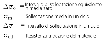

dove:

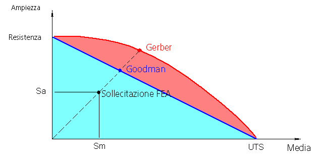

Esempio grafico
Dal FEA, per un determinato nodo è possibile calcolare una sollecitazione media (Sm) e una sollecitazione con ampiezza (SA).
Se la sollecitazione del FEA rientra nella
. zona (Goodman) o
. zona (Gerber) la sollecitazione nodale è accettabile.
Il software esegue il calcolo per tutti i nodi nel modello.
