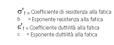

Relazione fatica-durata basata sulla deformazione locale
È possibile utilizzare un esemplare di test arrotondato in un ciclo tra i limiti di deformazione fissi fino a quando non sviluppa una fenditura. Se si utilizzano in un ciclo molti di questi esemplari tra diversi limiti di deformazione elastica, sarà possibile visualizzare il numero di cicli prima della fenditura risultante rispetto all'ampiezza della deformazione elastica. Se essi vengono visualizzati su un asse log-log, i punti sono approssimati a una linea retta. Basquin propose per primo questa relazione.
Manson e Coffin successivamente suggerirono che una relazione simile esiste tra l'ampiezza della deformazione plastica e il numero di cicli prima del guasto.
La relazione deformazione-durata pertanto può essere definita come segue:
dove:
Due metodi per definire tali costanti del materiale basate sulla deformazione sono forniti all'interno della Procedura guidata Fatica.
