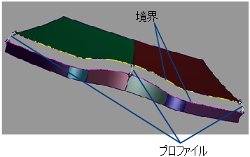

  2. すべてのサーフェスの境界曲線を選択します。
    最初の境界のセットは紫に強調表示され、2 番目の境界のセットは黄色に強調表示されます。

  4. トランジショナル サーフェスを定義するすべてのプロファイル カーブを選択します。
    選択したプロファイル カーブは、白に強調表示されます。

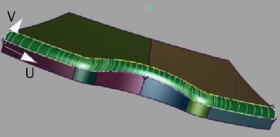

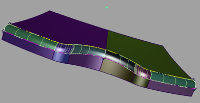

    ブレンド サーフェスがプライマリ サーフェスの間に作成されます。
  6. 必要に応じて、オプション ウィンドウで Surface TypeSingle surface に設定して、Update をクリックしてシングル ブレンド サーフェスを計算します。
  7. 必要に応じて、オプション ウィンドウで他のパラメータを変更して、Update をクリックすると、サーフェスが再構築されます(また、オプション ウィンドウで Auto Update をオンにしていると、自動的に再計算されます)。
