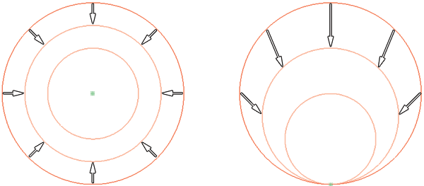

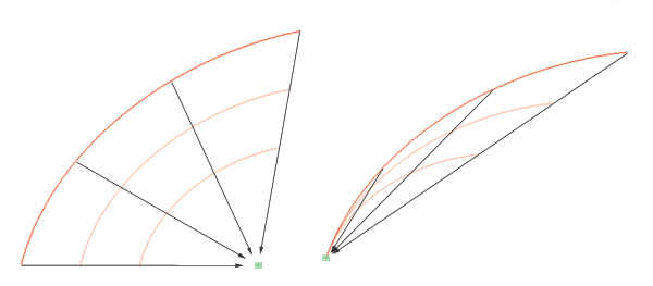

Pivot Point - ピボット ポイントは、Aliasワークフローの重要なコンポーネントです。適切に配置することで、希望する変換を得ることができます。各ノードには独立したピボット ポイントがあります。場合によっては、ノードまたはノードのグループをグループ化することで、異なる変換または複数レベルにおよぶ変換を実現できます。
これらのオブジェクトがスケーリングされる方法は、ピボット ポイントの位置によります。
