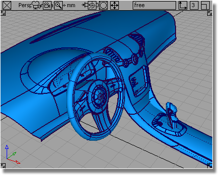

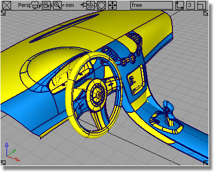

シーン内のすべてのサーフェスは青色および黄色でシェーディングされます。
カメラの方向を向いているサーフェスは青色で、カメラと反対を向いているサーフェスは黄色でシェーディングされます。
サーフェス上の任意の場所をクリックすることができます(ワイヤフレーム以外もクリック可能)。
サーフェスのカラーが即座に変更されます。
すべてのサーフェスをカメラの方向へ向けると、シーンのすべてのサーフェスが青になります。
