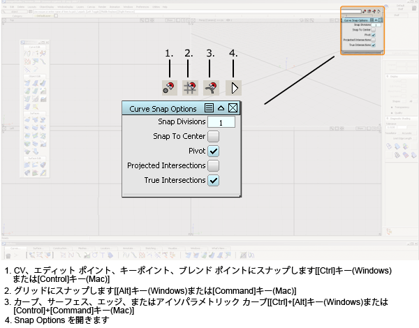

スナップ
Alias では、Rhino のスナップツールに類似したスナップツールを使用できます。
