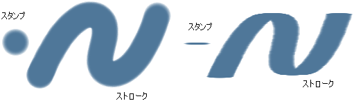

ブラシは、ストローク単位でキャンバス プレーンにペイントを適用します。ストロークは、密に配置された、一連のスタンプで構成されています (スタイラスをドラッグせずに、キャンバス プレーン上でブラシをクリックすると、ペイントの 1 つのスタンプが適用されます)。既定 ブラシ(鉛筆(Pencil)、マーカー(Marker)、エアブラシ(Airbrush)、筆(Solid Brush))のスタンプは円形です。しかし、ブラシのスタンプのサイズとシェイプを制御すると、さまざまな種類のストロークを作成できます。

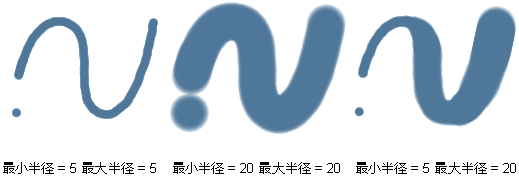

ブラシのサイズは、スタイラスを軽く押した場合 の Min Radius(最小半径)とスタイラスを強く押した場合の Max Radius(最大半径)で決まります。スタイラスをタブレットに押しつける力でサイズを変更しない 場合は、Min Radius と Max Radius を同じ値に設定します。

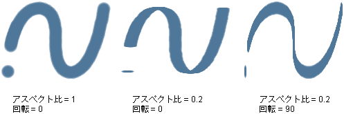

ブラシの形状は、Aspect(縦横比)によって決まります。アスペクト比を 1 にすると、ブラシ スタンプは円形になります。アスペクト比を小さくするに従い、ブラシのスタンプは平坦になります。平坦なスタンプの角度は、ブラシの Rotation(回転角度)によって決まります。

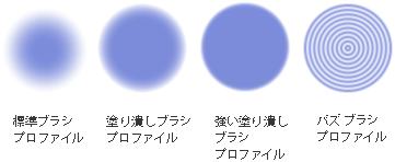

Brush Profile により、ブラシのスタンプの端のシャープさが決まります。
Paint パネル、またはBrush Options ウィンドウのStamp タブで、Brush Profile を Hard Solid、Solid、Buzz、Regular、またはCustom に設定します。Custom を選択した場合、ブラシの輪郭を編集できるグラフが開きます。
