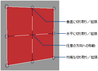

キャンバス プレーンを切り取り/拡張/移動するには(Resize canvas ツールマニピュレータを使用)
  1. Construction Plane EditorWindows > Editors > Construction Plane Editor)で、またはウィンドウのタイトル バーの lister から、切り取りまたは拡張するキャンバスをクリックします。
  2. Canvas > Resize Canvas を選択します。
    マニピュレータがキャンバス プレーンに表示されます。
  3. 円形のマニピュレータ ハンドルの 1 つをドラッグして、キャンバス プレーンを切り取り/拡張します。中心の十字形マニピュレータをドラッグして、キャンバス プレーンを移動します。
  4. キャンバス プレーンの新しいサイズと位置を適用する場合は、ウィンドウの右下コーナーの Accept ボタンをクリックします。
    サイズ変更は元に戻すことができないことを警告する確認ダイアログが表示されます。
  5. この確認ダイアログで OK をクリックします。
    マニピュレータで示された新しい端に沿って、キャンバスが切り取り、拡張、または移動します。解像度(1 インチまたは 1cm あたりピクセル数)は変化しません。イメージ レイヤの内容のサイズは変わりませんが、その内容がキャンバスとともに切り取られます。

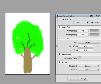

キャンバス プレーンを切り取り/拡張するには(Resize canvas ツール Control ウィンドウを使用)
Control ウィンドウでは、キャンバスの新しい幅と高さの正確な数値を入力したり、アンカー ポイントを指定することができます。
  2. Canvas > Resize Canvas を選択して、Control ウィンドウを開きます。
  3. Resize ModeCrop/Expand に設定します。

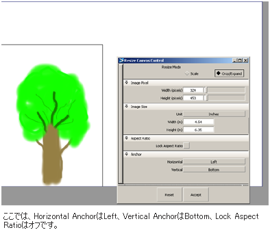

  4. 固定させておくコーナーまたは端を決定し、それに従って Horizontal AnchorVertical Anchor を設定します(下図を参照)。
  5. アスペクト比(幅と高さの比)を維持しない場合は、Lock Aspect Ratio をオフにします。
  6. 次の値のいずれかを変更します。
    • Width および/または Height(ピクセル単位)
    • Width および/または Height(実サイズ単位、インチまたは cm)
    黒いアウトラインは、サイズを変更したキャンバスの端がくる場所を示します。
  7. Accept ボタンをクリックします。
  8. この確認ダイアログで OK をクリックします。
    Control ウィンドウで選択した値に従って、キャンバスが切り取り/拡張されます。解像度(1 インチまたは 1cm あたりピクセル数)は変化しません。イメージ レイヤの内容のサイズは変わりませんが、その内容がキャンバスとともに切り取られます。
