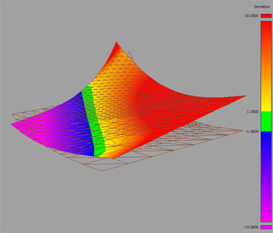

サーフェス上に偏差エラー マップが表れ、カラー Ramp(Deviation Ramp)が表示されます。

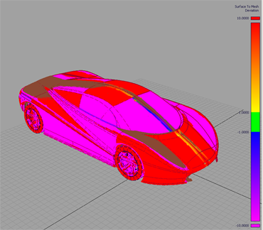

最初のサーフェスのセットに偏差エラー マップが表れ、カラー Ramp(Deviation Ramp)が表示されます。
最初のメッシュのセットに偏差エラー マップが表れ、カラー Ramp(Deviation Ramp)が表示されます。
ツールを使用する前に、メッシュやサーフェスの最初のセットを選択することもできます。
Ramp の中央の色(緑)は、許容距離値内にある領域を示します。Ramp の両端の色は、偏差が特定の最大値(Ramp Distance)を各方向に超えている領域を示します。この 2 つの値の間では、サーフェスは Ramp で示すように中間色で表示されます。

Ramp Distance は、カラー Ramp で表示されるサーフェスとメッシュ間の最大距離です。この距離は、常に Acceptable Distance より大きい必要があります。
