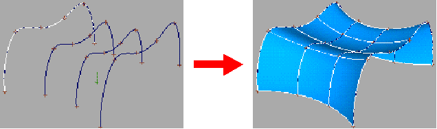

断面曲線と断面曲線の間にNURBSサーフェスをスキニングしてサーフェスを作成します。
操作方法
プロファイル カーブを接続するサーフェスを作成する
