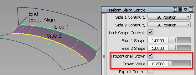

Freeform Blend の新しい Crown オプション
両辺で連続性が G0 Position に設定されたフリーフォーム ブレンドを構築するときに、クラウンのオプションでフラットなブレンドに少しのクラウンを追加することができます。Proportional Crown をオンにすると、Crown Value スライダにアクセスできるようになります。スライダの範囲は -0.25 から 0.25 までですが、より大きな値をフィールドに入力することができます。クラウン値はクラウンの高さをコントロールし、2 つのレイル間の距離の割合に対応します。
クラウンのない位置連続フリーフォーム ブレンド
-0.2 のクラウン値の位置連続フリーフォーム ブレンド
