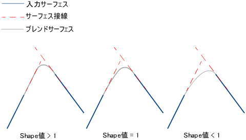

Side 1 Shape
1 つ目の境界に対するブレンド サーフェスの「緩さ」または「堅さ」を制御できます。値が 1.0 より大きい場合、入力サーフェスのコーナーにより密接したブレンドになります。値が 1.0 より小さい場合、1 つ目のサーフェスのエッジに近似した、より丸みを帯びたブレンドになります。
Side 2 Shape
2 つ目の境界に対するブレンド サーフェスの「緩さ」または「堅さ」を制御できます。値が 1.0 より大きい場合、入力サーフェスのコーナーにより密接したブレンドになります。値が 1.0 より小さい場合、2 つ目のサーフェスのエッジに近似した、より丸みを帯びたブレンドになります。

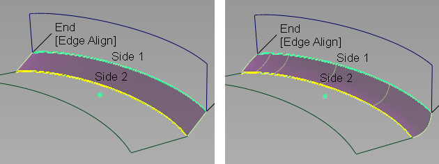

Edge align – このツールは、ブレンド サーフェスのエッジまたはアイソパラメトリック カーブ(シングル サーフェス)を V 方向のバウンダリ サーフェスのエッジと同一線上に位置揃えします。
Connect ends – ブレンド サーフェスのエッジが、境界の始点や終点と正確に接します。
Default または Free – ブレンド サーフェスのエッジ(V 方向)が、90 度の角度で境界と合流します。

このオプションを選択すると、Primary/Secondary Start および End スライダがコントロール ウィンドウに表示されます。これらのスライダは、Start または EndFlow ControlEdge align に設定されていない限り使用可能であり、矢印マニピューレタがブレンド サーフェス上に表示されます。これらの矢印をドラッグして、入力サーフェスでのブレンド サーフェスの範囲を変更します。
Primary start/Primary end/Secondary start/Secondary end
これらのスライダを使用して、ブレンドの作成に使用される接線の範囲を変更します。Start 値と End 値をそれぞれ 0.0 と 1.0 に設定し、オリジナルの範囲を定義します。
これらは、Start または End のいずれかで、Flow ControlEdge align に設定されている場合は使用できません。
