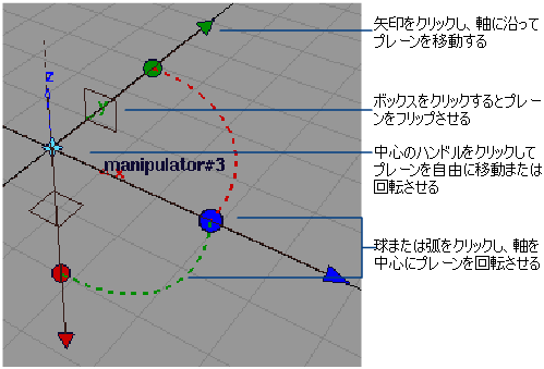

  3. 以下のように、プレーン マニピュレータを使用してミラーコピー プレーンを設定します。
  4. Set Plane をクリックします。
プレーン マニピュレータの使用方法
