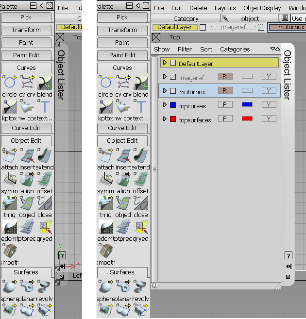

Windows > Object Lister
Object Lister を開きます。Object Lister は、シーンのコンポーネントの構造化された表示を提供します。
Object Lister は、シーンをモデリング レイヤ(By Layer (Layer Bar)または By Layer (All))、または Canvases、Construction Entities、Group Nodes、その他すべてのジオメトリの順(By Object)に基づいて整理します。Show メニューから希望のビューを選択してください。
Object Lister を初めて開くときは、階層構造は閉じられています。セクションを開くには、 アイコンをクリックします。レイヤまたはオブジェクト内のすべてのグループを展開するには、[] キーを押しながら アイコンをクリックします。すべてのレイヤやグループを展開するには、Object Lister のメニュー バーの アイコンをクリックします。折りたたむには、対応する アイコンをクリックします。

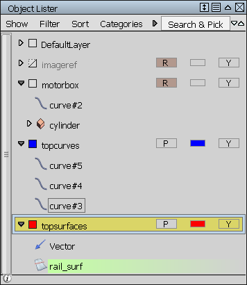

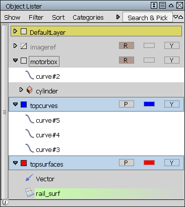

Object Lister で、オブジェクト、カーブ、レイヤ、選択したレイヤ、またはその他の項目を選択するには、 で項目をクリックします。By Layer (Layer Bar) または By Layer (All) で並べ替えているときには、レイヤをクリックすることでもコンストラクション レイヤになります。
キーを押しながらクリックすると隣接する複数のオブジェクトを選択でき、キー(Windows)またはキー(Mac)を押しながらクリックすると、隣接していない複数のオブジェクトを選択できます。
シーンで選択したオブジェクトは、小さな上下の矢印をクリックして簡単に見つけることができます。
複数の項目を選択した場合、選択した方向に 1 つずつ順番にスクロールされます。リストの終わりに達すると、表示は先頭に向かってスクロールされます。

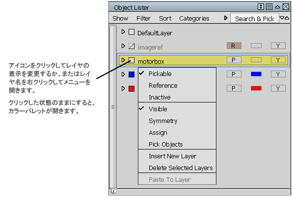

レイヤ アイコン
レイヤ名の右側のスペースに 5 つまでアイコンを含むことができます。これらのアイコンはレイヤに関する追加情報と、状態間を切り替える機能を提供します。Filter メニューの下部に選択肢で表示されるものをコントロールします。(これらの選択肢の大部分は、ShowBy Object に設定されている場合は無効です。) ツールのヒントの説明を表示するには、アイコンの上にポインタを移動します。
アイコンは、左から右に、次のようになります。
Layer Number Icon
(情報のみを目的とした)レイヤ番号を含むボックスです。
Layer Pick State Icon
文字 P (選択済み)、R (リファレンス)、または I (非アクティブ)を含むボックスです。 ボックスの色もその選択状態に対応します。 アイコンをクリックすると、レイヤの 3 つの状態を循環します。
リファレンス レイヤのオブジェクトはスナップできますが、選択することはできません。
非アクティブ レイヤのオブジェクトは選択することもスナップすることもできません(テンプレート化されたオブジェクトと同様)。ただし、非アクティブ レイヤ上のオブジェクトは、Preferences > General PreferencesVisualization セクションにある Shade Inactive Layers をオンにすることでシェーディングできます。

レイヤ プロパティを変更する
オブジェクトのグループ化と再編成
オブジェクト(カーブ、サーフェスなど)を でクリックして、以下の選択肢を含むプルダウン メニューを表示できます。
Layer モードでは、 を使用して、レイヤ間でオブジェクトを再配置または移動し、ドラッグ アンド ドロップできます。

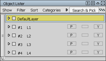

General PreferencesModeling Layers modeNumber に設定すると、Object Lister はレイヤ名ではなく、#1、#2 などのレイヤ番号を表示します。

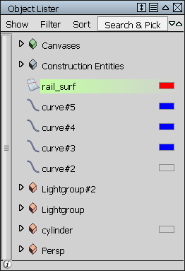

By Object
Sort メニューで定義された順序ですべての項目を一覧表示します。既定では、項目は by Hierarchy でソートされ、SBD ウィンドウと同じ順序で表示されます。

Sort メニューには、レイヤ向けの複数のソート モードがあります。 By Object を表示する場合は、最初の 3 つのみが使用できます。
Sort by Hierarchy (SBD)
SBD ウィンドウ(Utilities > SBD > SBD Window)に表示されるときと同じ順序でオブジェクトが一覧表示されます。
Sort Alphabetical (by level)
アルファベット順にオブジェクトが一覧表示されます。By Layer (Layer Bar) または By Layer (All) を表示する場合、レイヤもアルファベット順に一覧表示されます。
Sort by Object Type
オブジェクトは、キャンバス、コンストラクション エンティティ、カメラ、DAG ノード(オブジェクトのグループ)、カーブ、サーフェス、メッシュ、および文字オブジェクトの順番で一覧表示されます。

Search and Pick
Object Lister の右上にある Search and Pick フィールドで、オブジェクトのソートと配置を動的に行うことができます。たとえば複雑なモデルのすべてのカーブをグループ化する場合、このフィールドに「curve」と入力して(Windows)または(Mac)を押します。「curve」という文字列から始まるすべてのオブジェクトが(大文字と小文字の区別なく)、Object Lister とモデリング ウィンドウで選択されます。Object Lister を上下にスクロールし、選択したオブジェクトのチェックやモデリング ウィンドウでの相互チェックが可能です。
キー(Windows)またはキー(Mac)を押しながらクリックすることで、グループに不要な任意の Rail オブジェクトを選択解除することもできます。次に新規グループノードを作成するか、既存のグループ ノードにカーブ オブジェクトを配置します。
折り畳まれたグループ ノードに選択した「カーブ」オブジェクトがある場合は、グループ ノードが展開されるので、選択したジオメトリが探しやすくなります。
「*」記号をワイルド カードとして使用することもできます。たとえば、「*shell*」と入力すると shell という文字列を含むすべてのオブジェクトを検索し、「*30」と入力すると 30 という文字列で終わるすべてのオブジェクトを検索します。

次の情報を表すために、オブジェクトとレイヤは異なる色でハイライト表示されます。
  • 白 - 選択したをオブジェクト
  • 明るい緑 - コンストラクション ヒストリがあるオブジェクト
  • 水色ー - 選択したレイヤ
  • 黄 - コンストラクション レイヤ
  • 茶色 - 参照レイヤ(オブジェクトは選択できませんが、スナップ可能です)
  • 濃い青 - 非アクティブ レイヤ(オブジェクトはテンプレート化されます)
オプション ボックス
Embedded
折りたたみ可能なウィンドウとして Object Lister を表示するには、このオプションをオンにします。このウィンドウには、使用中ではないメイン Alias ウィンドウの左側に、狭い縦型のタブが表示されます。
Embedded Object Lister ウィンドウを開くには、タブをスクロールします。マウス カーソルがこの境界内にある限り、ウィンドウは開いたままです。
このウィンドウのタブには、2 つの小さなアイコンがあります。 アイコンをクリックした場合、タブをクリックしたときにのみ、Object Lister ウィンドウが開いたり閉じたりします。アイコンをもう一度クリックして、ウィンドウを元の状態に戻します。ウィンドウを閉じるには、閉じる アイコンをクリックします。
また、左右隅にあるストライプの三角形をドラッグして、リストのサイズを変更することもできます。
