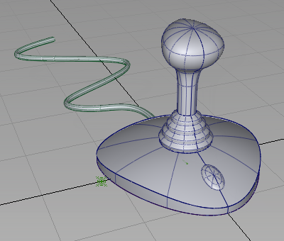

まず、ケーブルのサーフェスを選択可能にして、シェーディングできるようにします。
  1. Layer BarCable レイヤで をクリックし、Set StatePickable の順に選択して、ケーブルのサーフェスをアクティブにします。
  2. ジョイスティックとケーブルがよく見えるようにビューをタンブルします。 キーと キー(Windows)または キーと キー(Mac)を押したまま、を使用してビューをタンブルします。

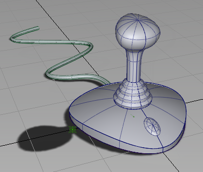

  3. WindowDisplay > Hardware Shade を選択します。
    モデルが既定カラーでシェーディングされます。

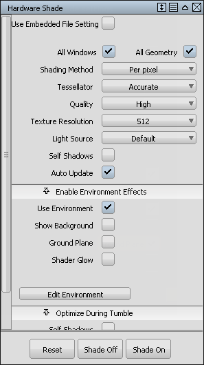

  4. WindowDisplay > Hardware Shade を選択してオプション ボックスを開きます。
  5. Enable Environment Effects セクションで、次の操作を実行します。
    • Ground Plane を選択して、地表プレーン エフェクトをオンにします。

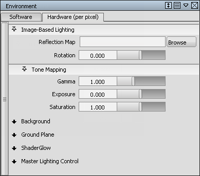

    • Edit Environment をクリックして、Environment ウィンドウを開きます。

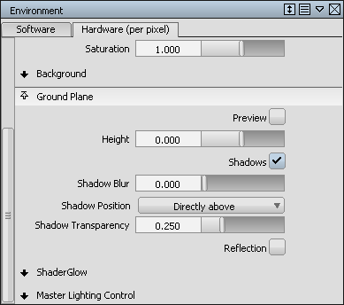

  6. Ground Plane の横にある小さい矢印をクリックして、そのセクションを開きます。
    以下のオプションを設定します。
    • 地表プレーンの Height を設定します。-0.5 と入力して、キー(Windows)またはキー(Mac)を押し、ベースの下にわずかにシャドウが落ちるようにします。
    • Shadows が選択されていてシャドウがオンになっていることを確認します。
      ケーブルの下にシャドウが表示されます。
    • Shadow Position を変更します。既定では Directly above に設定されている Shadow Position ドロップダウン メニューから、45 degrees right を選択します。
    • Shadow Blur を変更します。0.2 と入力してキー(Windows)またはキー(Mac)を押し、シャドウをやわらかくします。

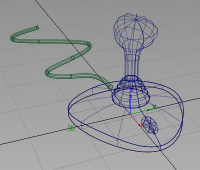

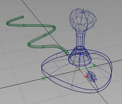

    画面にワイヤフレーム ビューが表示されている場合は、Hardware Shade ボックスの下部にある Shade On ボタンを選択します。

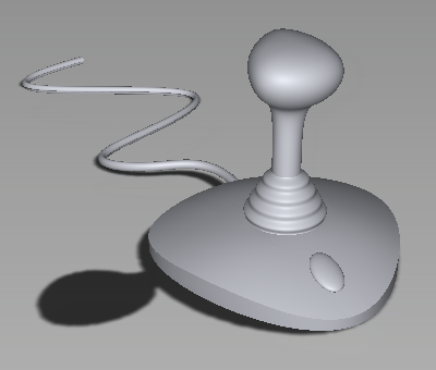

  7. デザインをより鮮明に表示するために、ワイヤフレーム、グリッド、ライトをオフにします。
    モデリング ウィンドウのタイトル バーで、Show をクリックして(チェック マークを外すために)メニューから Model を選択します。ワイヤフレーム ラインが非表示になります。
  8. (チェック マークを外すために)メニューから Grid を選択します。グリッド ラインが非表示になります。
  9. (チェック マークを外すために)メニューから Lights を選択します。ライト アイコンが消えます。
    ジョイスティックのデザインがシェーディング モードで表示されます。モデル ライン、グリッド ライン、ライトは一切表示されません。
  10. モデル ライン、グリッド ライン、ライトを再び表示するには、ウィンドウのタイトル バーから Show > ModelShow > GridShow > Lights をもう一度選択します。
  11. Hardware Shade オプション ボックスで、Shade Off をクリックしてワイヤフレーム ビューに戻ります。
