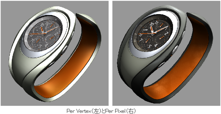

Shading method
Per vertex は、以前の Alias にあったものと同じ品質のシェーディング モードを提供します。モデリング中にサーフェスをすばやく近似するには、Per vertex を選択します。Per Pixel は、RayCaster で得られる外観に近いハイライトを提供します。ただし、このモードをサポートするグラフィックス カードが必要です。必要なグラフィックス カードに関する詳細については、http://www.autodesk.co.jp/alias を参照してください。

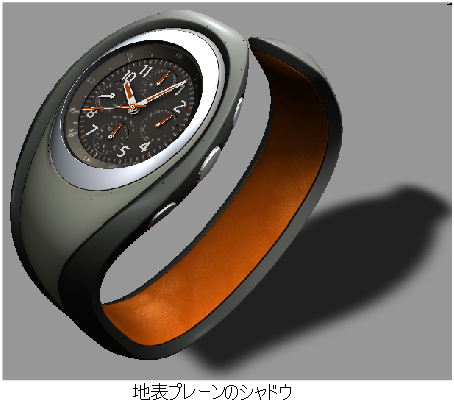

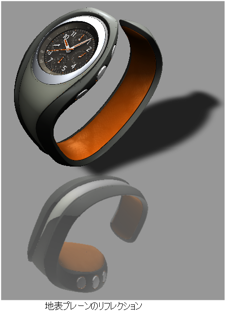

Ground Plane
Hardware Shade モードで地表プレーン、地表プレーン シャドウ、およびグラウンド プレーン リフレクションを有効化します。オプションは、Environment エディタの Ground Plane セクションにあります。

Ground Plane Reflections
有効化されている場合、地表プレーンのリフレクションはカメラの操作(トラック、ドリー、タンブル)中に近似化され、マウス ボタンを放したときに更新されます。
