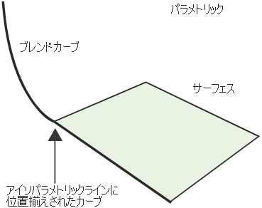

Parametric curvature(パラメトリック曲率): サーフェスのアイソパラメトリック方向に曲率を位置揃えします。この種類の曲率は、特にサーフェスの隅との曲率連続性を得るのに役立ちます。

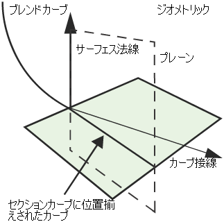

Geometric curvature(ジオメトリック曲率): サーフェスの接線と法線方向の交点に曲率を位置揃えします。
ブレンド カーブをプラナー(カーブの全ポイントが同一平面上にある)にするときは、Geometric curvature を使用する必要があります。
