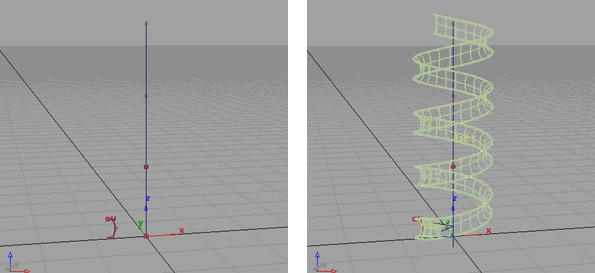

螺旋状カーブを作成する
  1. 螺旋状カーブの高さの直線を描画します。
  2. この直線の片端から、直交する別の直線を作成します。この 2 番目の直線の長さは、螺旋状カーブの半径と同じ長さに設定ます。
  3. Surfaces > Swept Surfaces > Rail Surface を選択します。
  4. Control ウィンドウで、Generation CurvesRail Curves の両方を 1 に設定し、Rotate Xform の角度を 360 以上に設定します。360 度に設定すると 1 つのコイル、 720 度に設定すると 2 つのコイルが生成されます。
  5. 2 番目のカーブを Generation Curve として選択し、1 番目のカーブを Rail Curve として選択して、螺旋状サーフェスを作成します。
  6. Curve Edit > Create > Duplicate Curve を選択し、サーフェスの外側の端を選択します。
  7. サーフェスを削除して(または非表示にする)、カーブのみを保持します。

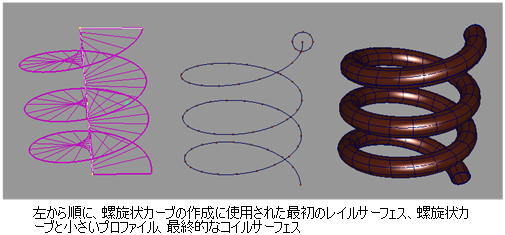

コイル サーフェスを作成する
  1. 螺旋状カーブの先頭を中心として、これに直交する小さい閉曲線(円など)を配置します。
  2. Surfaces > Swept Surfaces > Extrude (StyleTube に設定)を選択するか、Surfaces > Swept Surfaces > Rail Surface (Generation Curves1 に設定し、Rail Curves1 に設定)を選択します。
  3. 最初に小さい閉曲線を選択してから、螺旋状カーブを選択します。
