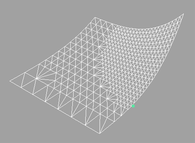

メッシュをオフセットして、標準のオフセット メッシュまたは STL 対応のメッシュ オブジェクトを生成します。

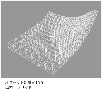

既定では、このツールはメッシュを使用して、そこ(ソリッド)から水密 STL メッシュを生成します。これを行うには、最初にオリジナルのメッシュをコピーしてメッシュのオフセットを作成し、問題のある頂点を削除した後に、メッシュ オフセットとオリジナルのメッシュのコピーを結合します。
単純なオフセット メッシュを生成するには、オプション ボックスでOutputOffset に設定する必要があります。
メッシュをオフセットする
