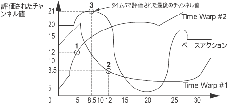

Time Warp カーブは、Y 軸上のアニメーションの旧タイムを X 軸上の新しいタイムにマップすることにより、チャンネルのタイミングを変更します。別の見方をすると、Time Warp カーブは、X 軸上の指定されたタイムにおいて Y 軸上の値に対して新しく評価されるということになります。この新しいタイムは、タイム ワープ適用チャンネル内で次のアクションを評価するタイムとして使用されます。
以下の図からわかるように、チャンネルは、ベース アクションに適用される Time Warp カーブ Time Warp #1 と、その Time Warp #1 に適用される Time Warp カーブ Time Warp #2 を持つベース アクションによってアニメーション化されます。
この例では、チャンネルをタイム 5 で評価します。
