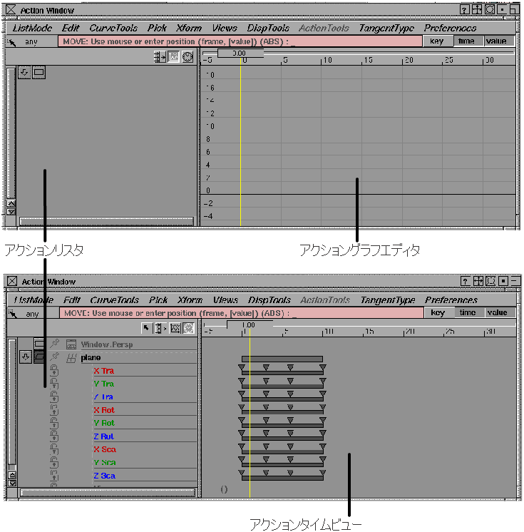

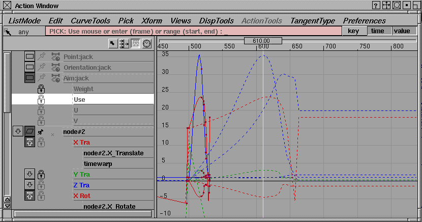

Animation > Editors > Action Window の順に選択して、Action Window を開きます。Action Window は 3 つの部分で構成されています。
アクション リスタは常に Action Window の左側に表示されます。
右側には、グラフ エディタまたはタイムビューのどちらかを表示できます。グラフ エディタとタイムビューの切り替えには、アクション リスタのタイトル バーの該当するエディタかビューのアイコンをクリックします。
Action Window のタイトル バーの下には、操作用のプルダウン メニュー セットがあります。詳細については、Action Window メニューの Action Window メニューを参照してください。

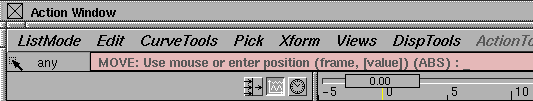

メニューの下には、プロンプト ラインがあります。プロンプト ラインには、エラー メッセージ情報が表示されます。また、選択されたメニューの実行に必要な情報の入力もここで行います。プロンプト ラインが暗いピンク色で、カーソルが Action Window に表示されていない場合、このウィンドウはアクティブではありません。キーボード入力を実行するには、カーソルが Action Window の中に表示されていなければなりません。プロンプト ラインには、ムーブメントをコンストレインするために便利なスナップ切り替えがあります(詳しくは「Action Window スナップ切り替え」を参照してください)。
key の切り替え
キー トグルは、プロンプト ラインの右側にあります。オンに切り替えると、タイム スライダ バーがキーフレームにスナップされます。キーフレームを移動すると、次のように他のキーフレームの Time または Value にスナップされます。
  • キーフレームを他のキーフレームの time および value にスナップさせるには、 を使用します。
  • キーフレームを他のキーフレームの time にスナップさせるには、 を使用します。
  • キーフレームを他のキーフレームの value にスナップさせるには、 を使用します。
time の切り替え
time は key の右側にあります。timeを使用すれ ば、キーフレームまたは現在設定されているタイム スライダ バーの移動をコンストレインできます。
time をオンにすると、タイム スライダ バーや、キーフレームのタイムは整数値にスナップされます。オフにすると、選択されたキーフレームやタイム スライダ バーを任意のタイムに移動できます。
value の切り替え
value は time スナップの右側にあります。value を使用すれば、キーフレームを移動する場合のムーブメントをコンストレインできます。
value をオンにすると、キーフレームの値を整数値にスナップできます。オフにすると、選択されたキーフレームを任意の値に移動できます。

グラフ エディタとタイムビューは、どちらもタイム スライダを備えています。タイム スライダは Action Window を区切る垂直バーで、カレント タイムが表示されたボックスがバーの最上部に付いています。タイム スライダバーは、水平のレールに沿ってスライドします。そのレールの中のどこかをクリックして左または右にドラッグすると、カレント タイムを変更できます。新しいカレント タイムにドラッグすると、アニメーション化可能なすべてのオブジェクトが、その新しい時間にチャンネルをチェックされて更新されます。
また、タイム スライダ ボックスをダブルクリックして、カレント タイムを変更することもできます(これは Animation > Show > View Frame の順に選択し、ワールドを参照する新しい現在時刻を指定することと同じです)。
今までの時間がグレーのバックグラウンド色で表示され、ボックスがピンクに変わったら、新しいカレント タイムを入力します。タイム スライダ ボックスを 1 回クリックすると、アニメーション化されたワールドが更新されます。変更を加えてもアニーメートされたワールドに自動的に反映されないため、キーフレーム位置を変更した場合などに便利です。

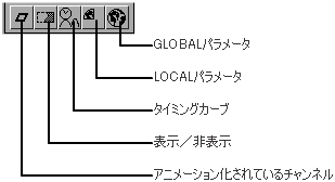

パラメータ切り替え用グリッドの下には、さらに 5 個のボタンがあります。
  • 一番左のボタンはアニメーション化されたチャンネル用のフィルタです。このボタンがオンの場合、アニメーション情報を持つチャンネルだけがアクション リスタに表示されます。
  • 2 番目は表示/非表示ボタンで、10 番目の DAG ノードアニメーション パラメータ用フィルタです。このボタンにはセクションの一部欠けた DAG ノード SBD ボックスの絵が表示されます。
  • 3 番目のボタンは使用が中止されているため、機能しません。(このアイコンに表示される絵は Time Warp と同じです。)
  • フィルタ コントロール ウィンドウにある 4 番目と 5 番目のボタンは LOCAL パラメータ フィルタ(4 分の 1 の地球儀)と GLOBAL パラメータ フィルタ(地球儀)を表します。これらのボタンを使用して、DAG ノード以外のアニメート可能なすべての項目に対して、どのアニメーション パラメータをアクション リスタから選別するかをコントロールします。
    4 番目のボタンも 5 番目のボタンも選択されていない場合、DAG ノード以外の項目用のすべてのアニメーション パラメータがリストされます。LOCAL パラメータ ボタンだけが選択されていると、項目の LOCAL パラメータ コントロールで選択されているパラメータに対応するアニメーション パラメータだけがリストされます。
    GLOBAL パラメータ ボタンが選択されていると、GLOBAL パラメータ コントロールで選択されているアニメーション パラメータだけがリストされます。
詳細については、Animation > Editors > Param Control を参照してください。
パラメータ フィルタ ウィンドウでのボタンのオン/オフの切り替えを終了したら、パラメータ フィルタ ボタンをもう一度クリックしてパネルを閉じます。アクション リスタが更新され、選択されたパラメータが表示されます。
グラフエディタ ボタン
グラフ エディタボタンをクリックすると、グラフ エディタが有効になります。このエディタはアクションリスタの右側に表示されます。グラフ エディタを使用する場合、どのようなチャンネルのアクション カーブでも、その表示と変更ができます。
タイムビュー ボタン

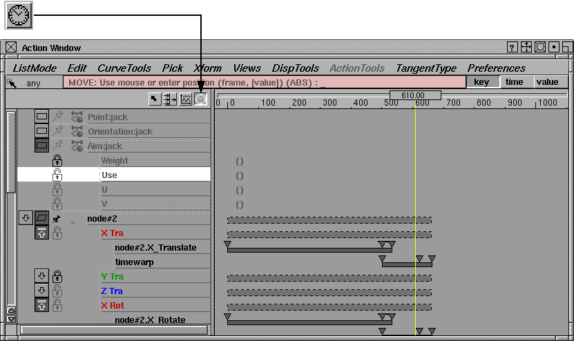

タイムビュー ボタンをクリックすると、タイムビューが有効になります。このビューは、グラフ エディタに代わってアクション リストの右側に表示されます。タイムビューを使用して、任意のチャンネルに対するすべてのアニメーション タイミングの表示、エクスプレッションの作成と編集、アニメーション パラメータへのエクスプレッションのアタッチを行うことができます。

アクショングラフ エディタ
注:
このアイコンでグラフ エディタを表示します。
アクションの作成や変更には、グラフ エディタを使用します。また、チャンネルに使用できる操作もいくつか用意されています。
グラフ エディタに表示されているカーブには、アクション リスタに現在表示されているものが反映されます。たとえば、ある項目に対して、1 つのカーブ チャンネルによってアニメーション化される 3 個のパラメータがある場合、3 つのアクションがグラフ エディタに表示されます。
たとえば、Set motion を使用して作成されたベース アクションとタイミング カーブなど、チャンネルが複数のアクションを持っている場合、このチャンネルはチャンネル展開ボタン付きでリスタに表示されます。このボタンをクリックすると、チャンネルのアニメーション カーブがリスタとグラフ エディタに追加されます。チャンネルが展開されない場合、チャンネルの結果のアニメーション カーブだけがグラフ エディタに表示されます。
結果のカーブ(result curve)は、チャンネルとそのすべてのアクションの最終的な評価です。結果のカーブは、編集できないので常に破線で表示されます。Action Window にある Disp Tools メニューから Tgl result curves を選択して、結果のカーブの表示、非表示を切り替えることができます。
グラフ エディタでチャンネルとアニメーション カーブを選択するには、アクションリスタからアニメーション パラメータの名前を選択します。
アクション タイムビュー
このアイコンでタイム ビューが表示できます。
タイムビューは、アクションやチャンネルのもう 1 つの表示方法です。グラフエディタにはアニメーション カーブが表示されますが、タイム ビューではアニメーション カーブを表示せずに、時間の継続だけを見ることができます。アニメーションの動きには満足しているが、タイミングを調整する必要がある場合などにタイムビューが便利です。個別のアクション、アニメーション化可能な項目の単一チャンネル、アニメーション化可能な項目全体のチャンネルを編集することができます。また、このビューを使用して、シーン内のオブジェクトの動作を整合させることもできます。

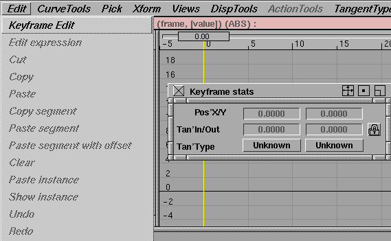

Keyframe Edit
Keyframe stats ウィンドウを開きます。このウィンドウを使用して、個々のキーフレームのフレーム、値、接線を編集できます。

Keyframe Stats の表示と編集
Keyframe Edit を選択すると、Keyframe stats ウィンドウが開きます。このウィンドウを使用して、1 キーフレームずつ、または一度に複数のキーフレームのフレーム、値、接線情報を表示、編集できます。
Keyframe stats ウィンドウが開いたら、Action Window でキーフレームを選択します。キーフレームを選択するたびに、Keyframe stats ウィンドウに選択したキーフレームの情報が表示されます。
Keyframe stats ウィンドウに表示されるパラメータは次のとおりです。
Pos’ X/Y
キーフレームの現在の位置。最初の数字はキーフレームのフレーム タイムで、2 番目の数字はキーフレームの値です。キーフレームの位置を変更するには、数字をクリックして新しい数字を入力します。
注:
キーフレームが含まれているセグメント外のタイムを入力することはできません。
Tan’ In/Out
キーフレーム上の In Tangent と Out Tangent の角度。-90.0 から 90.0 の範囲に含まれる値を指定します。これらの接線のどちらかの値を変更すると、接線のタイプは fixed になります。fixed になると、キーフレームに割り当てられた新しい接線値はその値のままになります。
接線角度ロックボタン
接線値の隣に、接線角度ロック ボタンがあります。このボタンをクリックすると、In Tangent と Out Tangent が現在作っている角度がロックされます。この結果、どちらかの接線を編集すると、もう片方の接線が修正されて角度が補正されます。
たとえば、In Tangent が 10 度で、Out Tangent が30 度である場合、この 2 つの接線がなす角度は(90 - 30) + (90 - 10) = 140 度になります。ここで、接線角度ロック ボタンをオンにし、Out Tangent 値を 30 度減らして -20 度にすると、In Tangent 値は 30 度増えて 60 度になります。この結果、2 接線のなす角度は 140 度のまま維持されます。
注:
接線角度ロック ボタンは Keyframe stats ウィンドウでの変更に対してのみ有効です。Transform > Move を使用して接線を変更するときに、接線の関係を維持するには、 を使用します。
Tan’ Type
接線タイプの詳細は、「Tangent Types」の説明を参照してください。
現在の In Tangent と Out Tangent のカレント タイプが表示されます。接線のタイプは、キーフレームが動かされたとき、あるいはこのキーフレームの次または前に別のキーフレームが追加されるか、あるいは削除されたときに、接線をどのように再計算するかを制御します。現在表示されている接線タイプをクリックすると、メニューが表示されます。ここから別のタイプの接線を選択できます。メニューでは、現在の接線タイプが強調表示されます。
複数のキーフレームを選択する場合の注意
Keyframe stats ウィンドウが開いている場合には、複数のキーフレームを選択することもできます。選択されたすべてのキーフレームに対して 1 つでも同じ位置や接線の値がある場合、対応する値が黒で表示されます。
値がすべて同じではない場合は、Keyframe stats ウィンドウの値がグレーになります。グレーの値をクリックして新しい値を入力すると、選択されているすべてのキーフレームの値がこの値になります。
たとえば、値 5 のキーフレームと値 10 のキーフレームを選択している場合、Keyframe stats ウィンドウではどちらかのキーフレームの値をグレーで表示します。これは選択されたキーフレームがすべて同じ値を持っているわけではないことを表します。このグレーの値を選択して 7 を入力すると、どちらのキーフレームの値も7になり、黒で表示されます。
選択されている複数のキーフレームにすべて同じ接線タイプが使用されている場合は、この接線タイプが表示されます。すべてのキーフレームが同じ接線タイプではない場合は、Tan’ Type パラメータには Unknown と表示されます。Unknown 接線タイプを選択してから別の接線タイプを選択します
(Edit > CopyEdit > Paste を使用して、あるキーフレームから別のキーフレームに接線角と接線タイプをコピーすることもできます)。

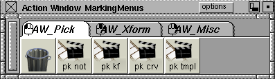

Preferences メニュー
Edit marking menus
マーキング メニュー シェルフをカスタマイズできます。
Action Window のマーキング メニューの表示
  1. キーとキー(Windows)またはキーとキー(Mac)を同時に押したままにします。
  2. Action ウィンドウ内の任意の場所をマウス ボタンでクリックしたままにします。
  3. コマンドを選択するには、コマンドの方向にドラッグします。ドラッグに合わせて、メニューの中心からカーソルに向けてラバーバンドラインが引かれます。
マーキング メニューの編集
  1. Preferences > Edit Marking Menus を選択します。マーキング メニューにある現在設定されているツールで使用できるシェルフ ウィンドウが表示されます。
  2. マーキング メニューで使用する項目を変更するには、適切なツールをドラッグ&ドロップするとフォルダの内容を修正するだけで済みます。
    ツールを個別に削除するには、該当するツールを でクリックし、ごみ箱までドラッグします。フォルダを削除するには、フォルダ タブを でクリックして、ごみ箱までドラッグします。
マウス ボタンの割当て
フォルダにマウス ボタンを割り当てることができます。たとえば、pick tools フォルダに、Transform tools フォルダに割り当てることができます。フォルダ タブのコーナーにあるマウスアイコンは、この項目に割り当てられているマウス ボタンを表します。
