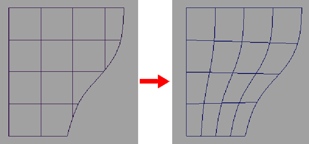

トリミングされた形状に似せて、NURBS サーフェスの形状を変更します。
Trim convert ツールは最適なジョブを実行して、トリム サーフェスのシェイプをトリムされていないサーフェスに最大限合わせます。ほとんどの場合、正確に一致させるのは不可能です。
Show Edge Deviations オプションと Show Surface Deviations オプションをオンに設定し、偏差ロケータを結果のサーフェスにアタッチして、新しいサーフェスがオリジナルとどれだけ違っているかを確認します。
