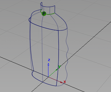

ボトルの基本形状を作成したので、ここでは「スポーツ」らしさを表す機能を追加します。
フィンガーグリップ部分は、胴体サーフェスの一部を削 除し、グリップの輪郭に沿って胴体に滑らかにブレンド するBirailサーフェスに置き換えます。

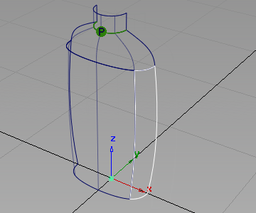

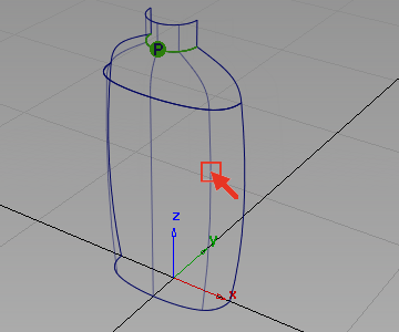

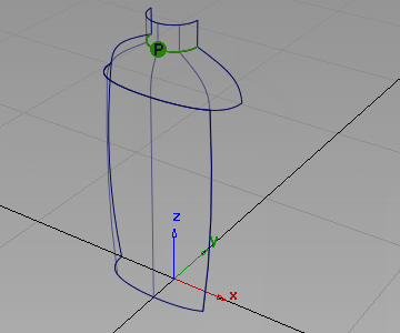

フィンガー グリップ用の領域を確保するために、胴体サーフェスを分割し、グリップに置き換える部分 を 削除します。
サーフェスのアイソパラメトリックカーブがちょうどよ い位置にあるので、Detachツールてアイソパラメトリックカーブでサーフェスをスプリットします。
キー(Windows)または
キー(Mac)を使用して、特定のアイソパラメトリック カーブにスナップできます。

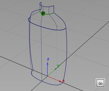

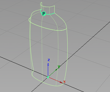

デタッチする前に、サーフェスのコンストラクションヒ ストリを削除します。
デタッチによって、サーフェスに良質のエッジが残ります。ただし、元に戻せないため、デタッチする前に保存しておくことをお勧めします。
マウスを動かして、デタッチツールがアイソパラメトリックカーブ上でロックされていることを確認してください。
アイトパラメトリックカーブが強調表示され、Goボタンが表示されます。

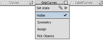

カーブはGripCurvesレイヤに配置され、フィンガーグリップの輪郭を定義します

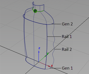

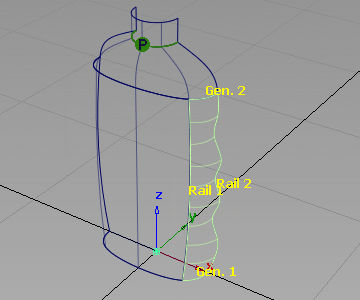

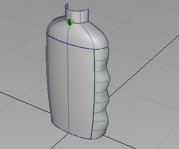

フィンガー グリップの Birail サーフェスを作成します。Birail は胴サーフェスのエッジに接するようにし、同時に肩サーフェスにも接するようにします。positional 連続性を使用して Birail サーフェスをベースのカーブに合わせ、フィンガー グリップ カーブ上で Implied Tangency を実行します。この場所が後でサーフェスをミラーリングする場所になります。
Generation Curveセクションで、2を選択します。
Rail Curveセクションでも、2を 択します。
4 つの Continuity オプションで Go Position を選択します。これらのオプションは、Birail サーフェスを作成した後で変更できます。
チェックが入っている Rebld ボックスがあれば、それをクリックしてチェックを解除します。
Rebldオプションを使うと、エッジ、通常はトリミングエッジのパラメータ配 を改善できます。このエッジとカーブのパラメータ配置はすべて良好なので、ここでは使用する必要はありません。
Birailサーフェスが作成されます。

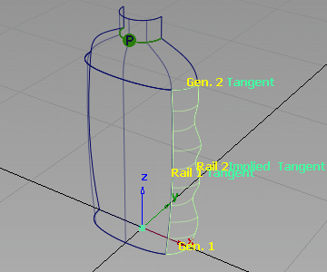

サーフェスが選択され、画面にオプション ウィンドウが開いた状態のままで、各エッジの連続性オプションを調整します。
| gen2 | G1 接線 |
| rail1 | G1 接線 |
| rail2 | Implied Tangent |
サーフェスが新しい連続性設定で再構築されます。

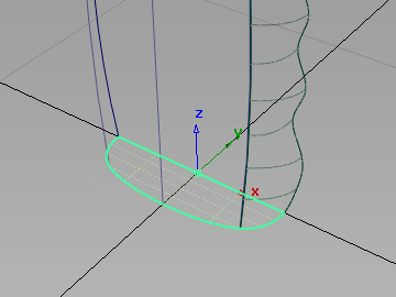

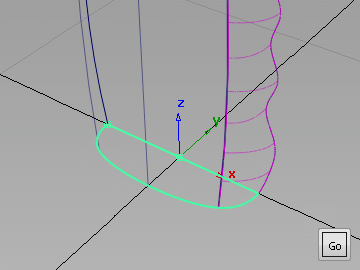

平坦なプレーンとしてボトルのベースを作成します。
Go をクリックする代わりにスペース バーをショートカットとして使用することができます。
